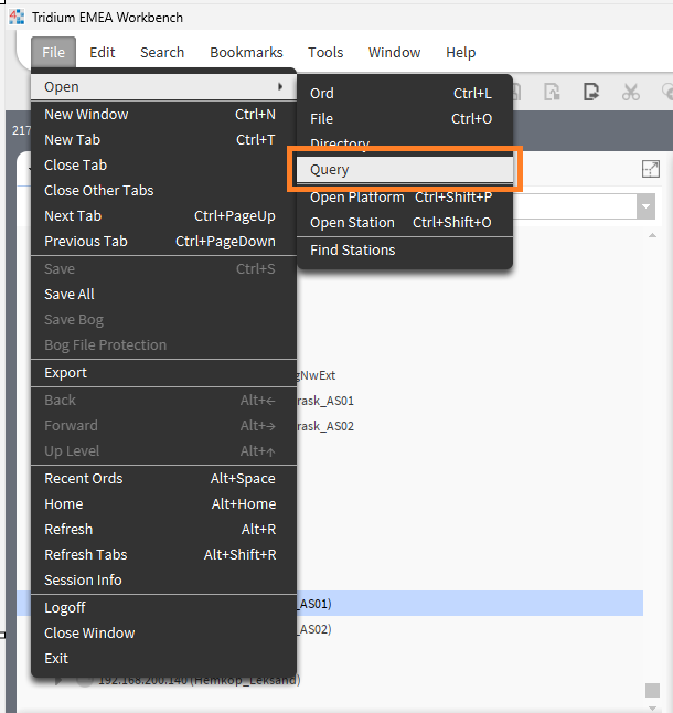

    Enklaste sättet är följa stegen nedan:

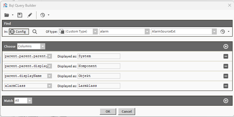

    1. Gör en lokal ”query” på din station, enligt nedan. Justera rubriker efter behov
    queryqueryResult

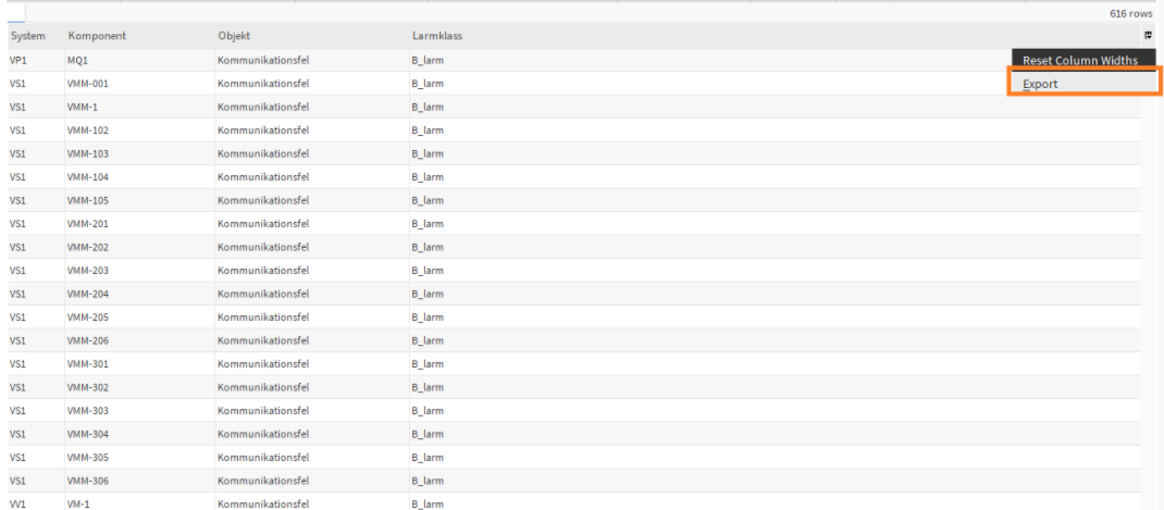

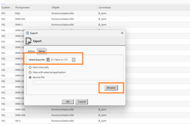

    2. Du får då ett resultat, du kan begränsa sökområdet precis som vanligt genom att välja specifka drivers/mappar. Välj export enligt bilder nedan, lägg dessa på ett ställe på din dator.
    queryResult1
    queryExport

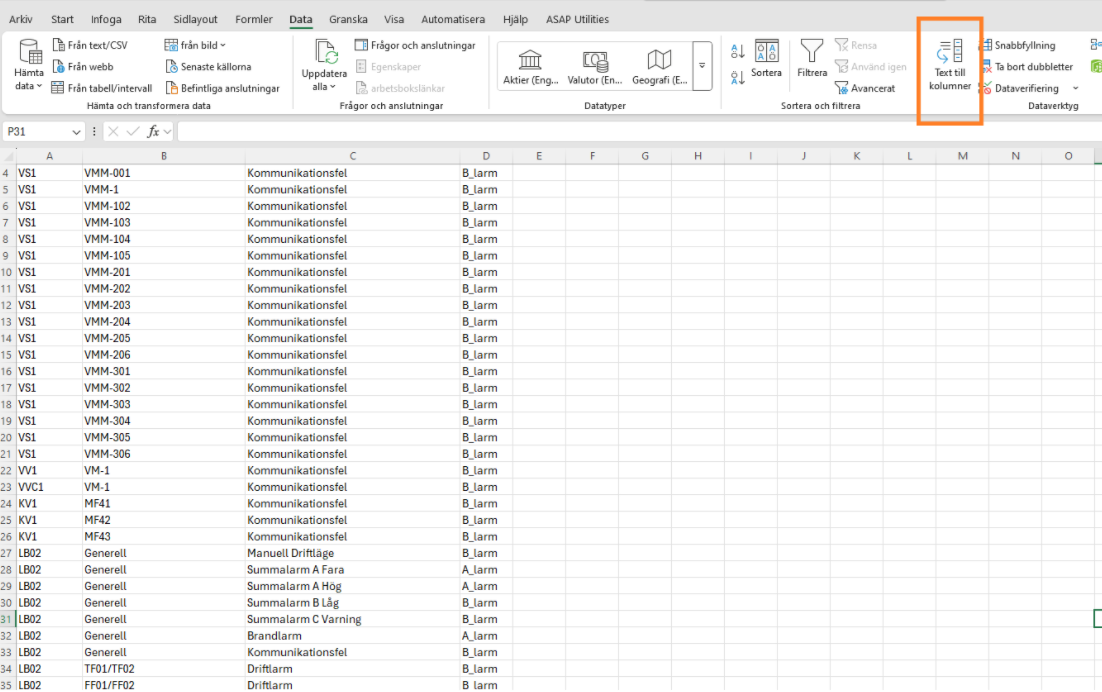

    3. Klart, vill du justera formatet enkelt använd dig av funktion ”text till kolumner” i excel, då får du en lista som är överskådlig, resultat nedan
    queryResult2

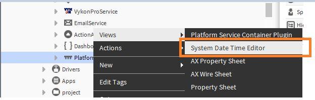

    som svar på: Ändra klocka utan tillgång till Platform #2441
    Mikael Ottosson
    Moderator
    Hej,
    Förutsatt att användaren har rätt behörighet kan du länka till:
    stationClock
    Detta borde lösa ditt problem
    • Det här svaret redigerades för 1 år, 9 månader sedan av Mikael Ottosson.

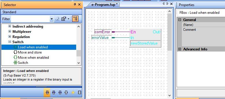

    som svar på: Lagra senaste värde vid kommunikationsfel i SAIA #2429
    Mikael Ottosson
    Moderator
    Om du läser värdet via modbus så sköter detta sig själv eftersom modbus bygger på det senaste avlästa värdet (dvs tappar du kommunikation kommer värdet vara oförändrat).
    Vill gör göra någon logik där du flyttar värden så finns det ett block i SAIA som heter ”load when enabled”, denna fungerar snarlikt mot andra PLC:ers ”Move when enabled”
    comFaults
    Med vänlig hälsning
    Mikael Ottosson

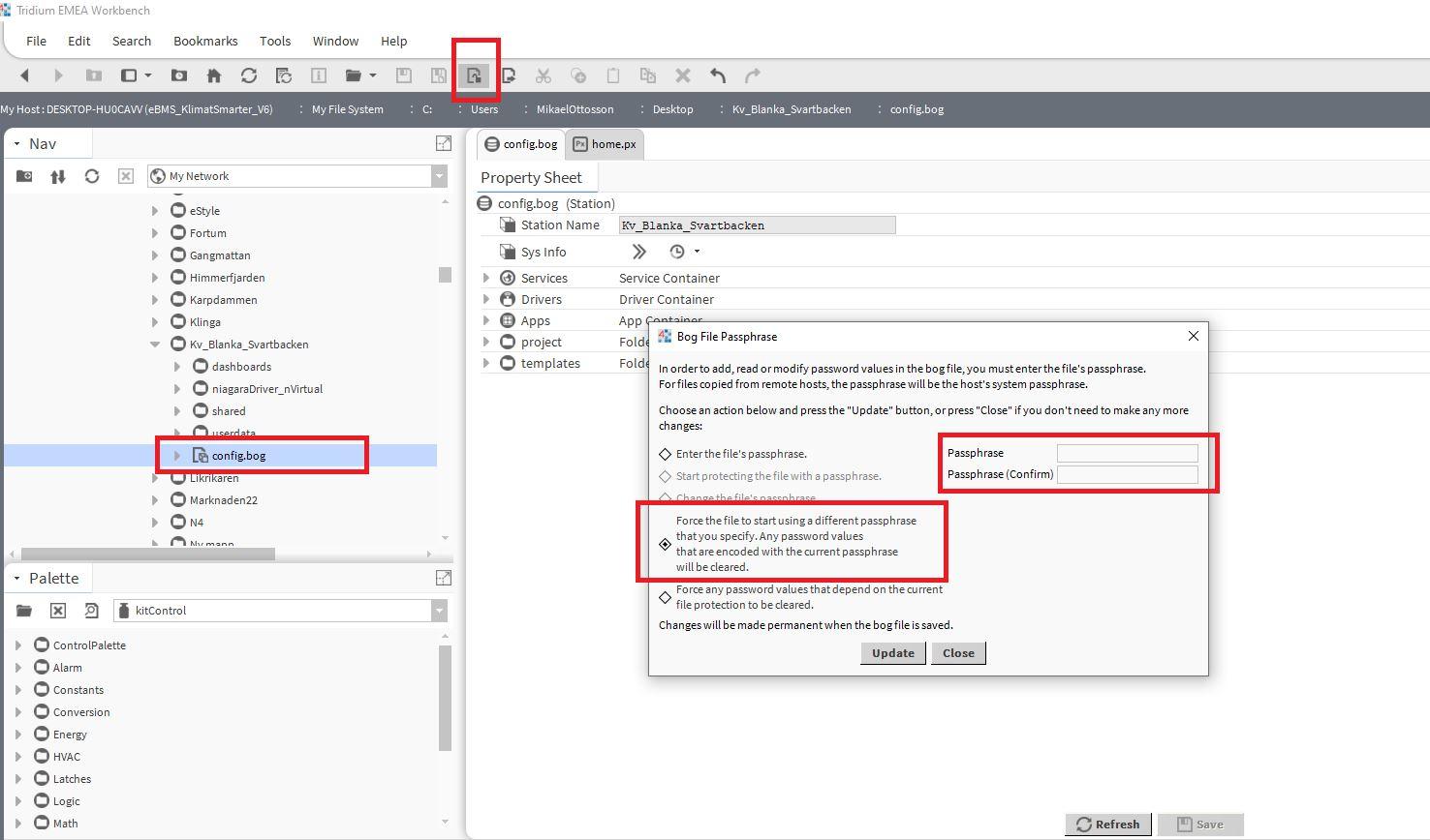

    som svar på: passphrase #2427
    Mikael Ottosson
    Moderator
    Hej,
    Om man ej har passphrase och ska installera en station kan man alltid gå in manuellt i bogen via sitt filesystem och välja reset, se bild nedan.
    Viktigt att tänka på är då man gör detta så kommer även annan känslig data försvinna, exempelvis användarnamnens lösenord eller lösenord i SMTP-server.
    forceResetPassphrase
    Med vänlig hälsning
    Mikael Ottosson

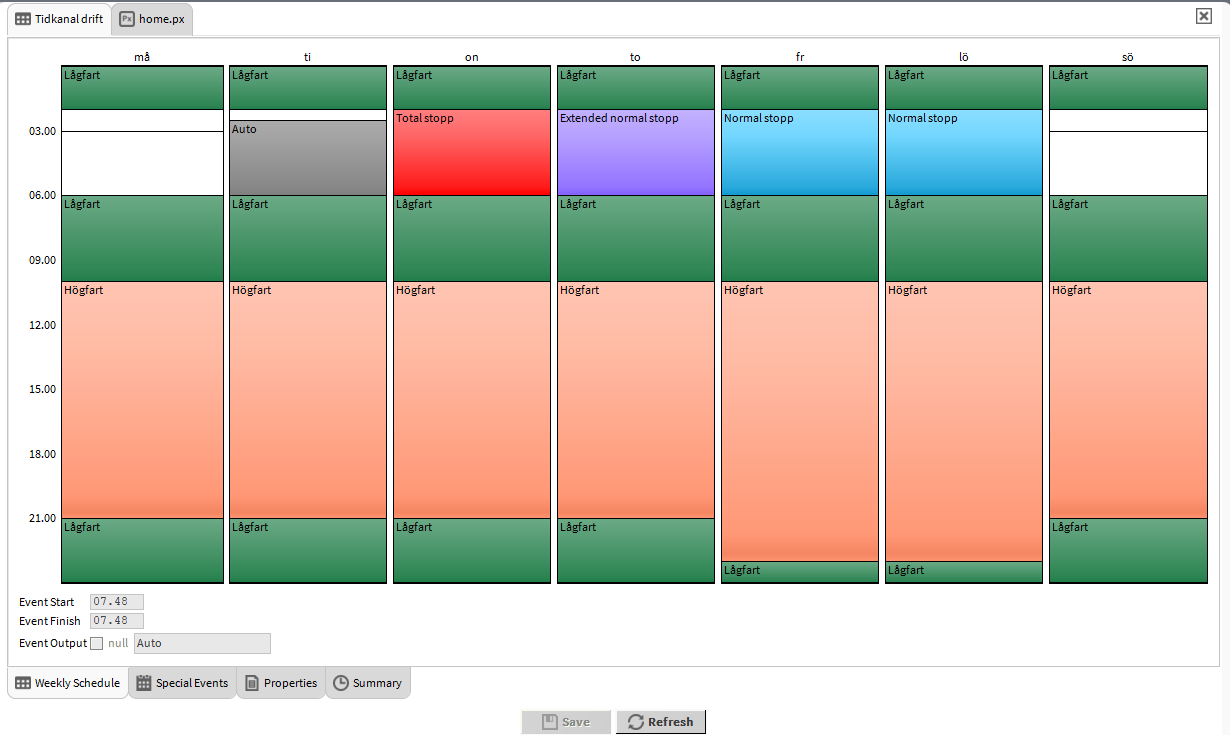

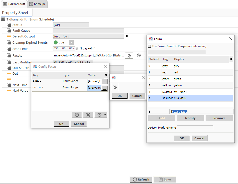

    som svar på: Färger på schedules outputs (grafik) #2391
    Mikael Ottosson
    Moderator
    Hallå,
    Detta går att ändra om du lägger till en ny ”Facet” på tidkanalen, högerklicka på den och välj ”AX property sheet” och därefter förstorar du ”Facets” med hjälp av trycka på pilarna (se bild nedan):
    Döp denna till ”colors” och typ ”EnumRange”
    Översätt därefter siffrorna till önskad färg, du kan antingen skriva färgen direkt men vill du ha mer specifika färger använd RGB-koden
    N4ScheduleColors
    Slutresultatet ovan blir:
    N4ScheduleColorsResult
    Exempel på detta kommer finnas med i startstationen från och med 4_0_7.
    /Micke

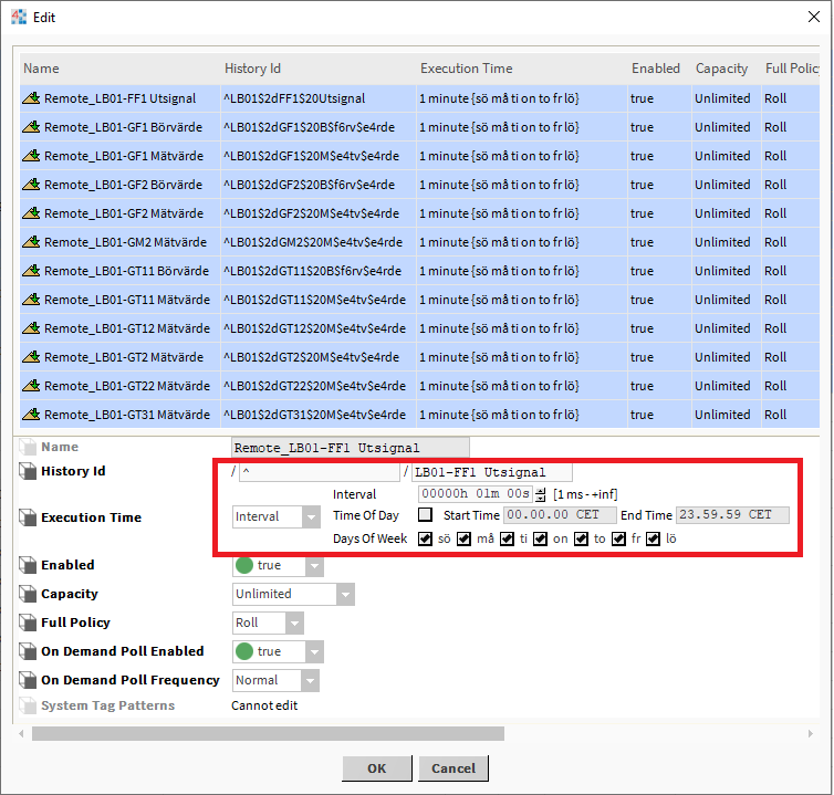

    Mikael Ottosson
    Moderator
    Precis som du är inne på synkas de inte direkt eftersom ”default-intervallen” är inställd en gång per dygn, ett sätt att komma undan detta för att hämta hem alla trender direkt är att ställa ned tiden på intervallen till 1 min.
    Exempet på trendintervall
    Efter du ser i listan att alla trender är upphämtade/synkad är det viktigt att du inte glömmer att ändra tillbaka detta intervall som det var innan.
